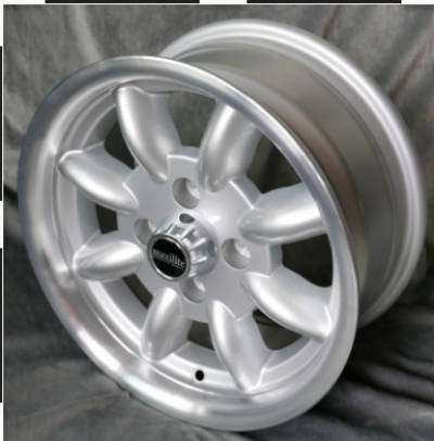

Felgen Design:
| „Team Dynamics“ erhältlich in GB,siehe z.B https://ebay.co.uk |
| „Smoor Minilite“ Fa. Smoor existiert leider nicht mehr |
| Maxilite - Schweizer Firma, die im Miniltestil produziert und Teilegutachten anbietet |
| „RS4Spoke“ erhältlich in GB,siehe z.B https://ebay.co.uk |
| „Rial Challenge“ derzeit nicht in Produktion |
| „Comomotive CXR“ erhältlich in GB,siehe https://www.comp.co.uk/wheels/wheels.asp?size=motorsport-wheels-13-13 |
| „Revo-design“ erhältlich in GB, div. Hersteller (z.B. Miniator) |
| „Minilite“ erhältlich von div. Herstellern in GB |
| „Jubu Performance 3-teilig“ div. Größen, erhältlich über https://www.jubu-performance.com/de/caterham/reifenfelgen-53 |
| „BBS 3-teilig“ erhältlich über Westermann Motorsport in div. Größen, sehr leicht |
| „Apolo wheel“ original Caterham |
| „8 Spoke“ original Caterham |
